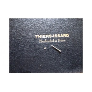

Questions les amis : j'ai acheté chez rasoir sabre, Requin, ses rivets pour rechassé deux lames restaurées, doit je mettre une rondelle sur chaque bout, c'est a dire une sur la partie plate du rivet ou pas ?
merci de vos réponses les collègues, ce sera pour moi une première pour ce genre de rivetage  Wink

Pour ma part je dirais qu'il faut juste une rondelle du cote pointu du clou.
Mais attend quand même confirmation d'un autre.

C'est aussi ce que je pense Alex, mais oui attendons l'avis de plusieurs collègues.
PostPosted: Wed 26 Dec - 19:12 (2012)    Post subject: pose des rivets Reply with quote
Comme Yougouz, je n'ai jamais eu ces rivets en mains, mais sur les CC TI, c'est différent de chaque coté de la châsse. un coté déja fait et un qui est maté.

Merci Ali, bon ...pour une première il n'y aura qu'un seul coté.
