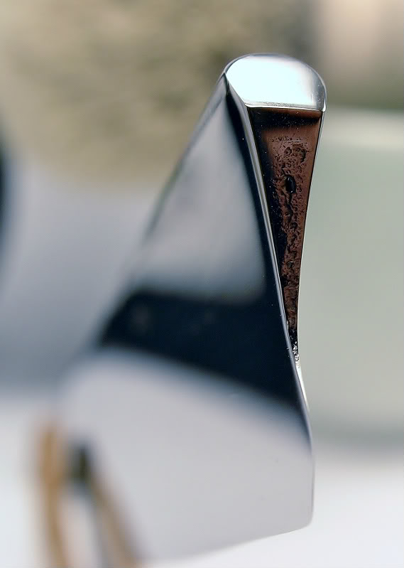

Pas convaincante au niveau du grain ?
Pendant que je parle de grain, un  TI C135 eu entre les mains, c'est quoi ça ? du grain énorme ou la meule fait comme un  boucher ?
PostPosted: Mon 25 Jun - 17:34 (2012)    Post subject: Discussion en tous genres, trempe, forge, stockremoval, aciers Reply with quote
je dirais un defaut d'étampage, il manquer de la matiere vers le bout quand c'est passer dans l'étampe ou il n'a pas mis la piece bien en buté Okay
rien de grave à part l'éstetique
PostPosted: Mon 25 Jun - 18:21 (2012)    Post subject: Discussion en tous genres, trempe, forge, stockremoval, aciers Reply with quote
Non pas au niveau du grain, le bout cassé était bien, mais c'est juste la coupe, mais c'est la géométrie du tranchant qui est mauvaise; SInon même chose que denis, c'est juste esthétique, comme du brut de forge le bout du machin Very Happy
PostPosted: Mon 25 Jun - 18:25 (2012)    Post subject: Discussion en tous genres, trempe, forge, stockremoval, aciers Reply with quote
ok ! merci a vous ! pour du grain, c'est vrai que ça me paraissait énorme, on aurait jamais pu avoir un tranchant.. et la meule, pas possible cette finition..
Bon bah au suivant Cardo Very Happy
