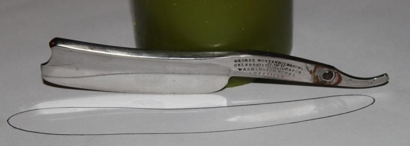

Bonjour à tous,
Une superbe lame bien conservée de Manix74. la châsse d'origine étant fissurée, cassée, notre ami Manix veut une châsse "exotique"  je vais lui refaire la châsse dans un joli bois, forme d'origine, soit du cocobolo très coloré soit de la loupe d'Amboine.
Photo de la lame :
Voila, la lame va recevoir un petit polissage quand même mais ça fait plaisir de voir des lames de plus de 120 ans qui ont toujours été entretenues et en super état.

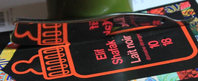

la lame est prête a être monter :
Demain, je découperai la châsse.

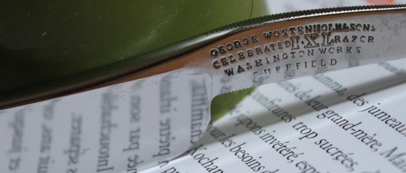

PostPosted: Fri 26 Aug - 13:55 (2011)    Post subject: WIP Wostenholm & Sons Celebrated IXL [FINI] Reply with quote
Pour la date : après 1848 (construction de l'usine Washington à Sheffield) et avant 1891. C'est un wedge, je le crois assez tardif : 1860-1870 ?
PostPosted: Sat 27 Aug - 19:28 (2011)    Post subject: WIP Wostenholm & Sons Celebrated IXL [FINI] Reply with quote
Salut Jo ! on prend la taille la plus importante.
Je pense comme toi Charlie, le IXL a une typographie plus moderne que d'autres IXL.

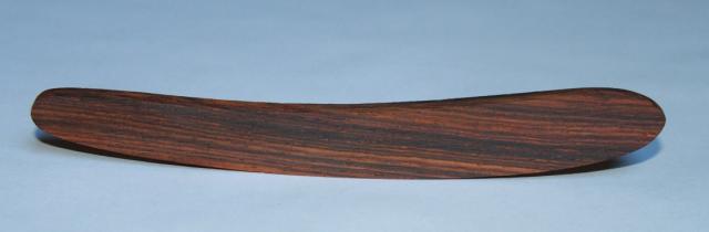

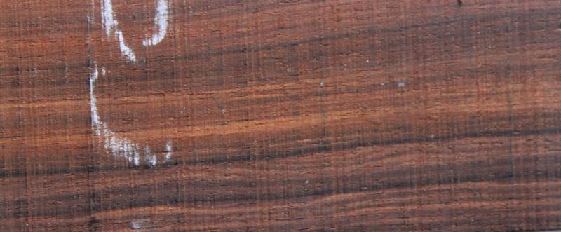

La châsse commence, les 2 parties ont été découpées et collées, reste plus qu'a poncer.
C'est fou ce que le cocobolo contient de l'huile naturellement dans sa fibre

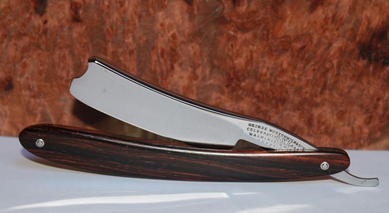

La châsse est fini, reste a monter la lame dessus !
espaceur en Padouk :
PostPosted: Mon 29 Aug - 22:40 (2011)    Post subject: WIP Wostenholm & Sons Celebrated IXL [FINI] Reply with quote
Je vous montre le rasoir comme il va se présenter, merci Jo en passant pour ta cire du Brésil, on dirait un poli miroir maintenant et le toucher est très doux et dur Okay
le rasoir, le pivot d'axe n'est pas monté, je ferai les photos du CC fini demain :
