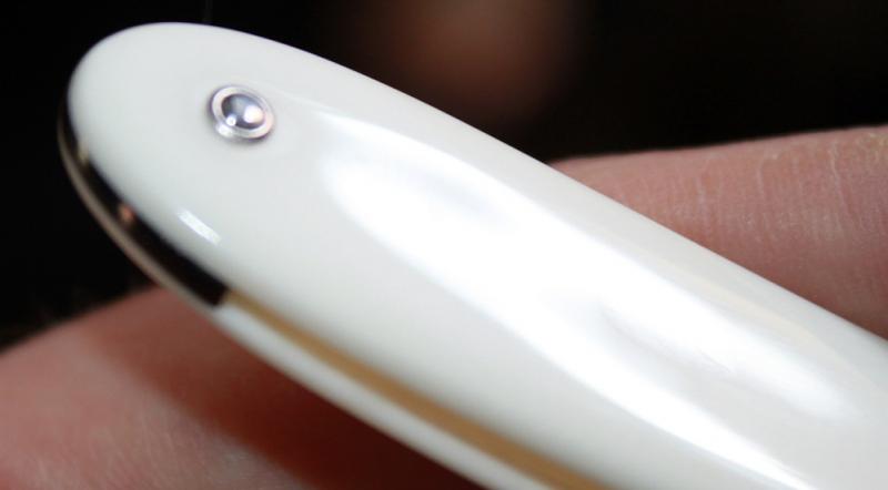

Oui comme te dit Denis, normalement pour stabiliser l'os, on met l'os et de l'epoxy très liquide sous vide et sous pression pour que la colle rentre a coeur, faut un certain "matos" sinon couche de cyano
ça donne ça :
Avec le mélange lin/téré ça va teinter ton os mais pas uniformément, ça peut être chouette pour une lame du 19ème. Quand l'os se tache facilement, c'est qu'il y a des pores a la surface, mais avec l'os de boeuf, c'est souvent le cas..
