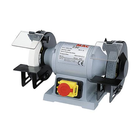

Il y a la méthode Cardoso, frotte fixée sur un moteur électrique dans un étau, mais faut trouver un petit moteur d'occaz qui va bien .. Sinon, un touret comme ceci  entre 30 et 50 euros:

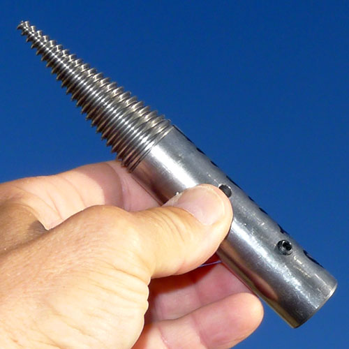

Y'a t'il moyen, de démonter les caches noirs, démonter les meules pour mettre directement les disques en coton à la place ? ou faut il adapter obligatoirement des queues de cochon (qui coutent pas mal cher) ?

tain c'est con, j'ai un vieux touret au boulot qui fonctionne mais qui ne sers plus, j'aurais pu te le filer... si tu passe dans le coin... parceque le port ... aïe !!
normalement, tu dois pouvoir démonter les caches noirs sans soucis , ça se dévisse, ce sont deux demi-caches assemblés par petits boulons...
ensuite je ne sais pas ce qu'il faut comme axes sur les disques en coton... certains sont déjà pourvus d'un axe, d'autre non et tu les monte sur queue de cochon..

C'est ça oui, queue de cochon, 35 euro l'unité, en espérant qu'elles se montent sur toutes sortes de tourets..
Merci Jo Wink

Oui, ça se démonte et ça se change les meules.
Les carters noirs peuvent sauter aussi. Smile
Il n'y a pas une différence de vitesse entre les meules classique et les tourets de polissage ?

Je connais pas la puissance de ton tour, mais si je prends un touret avec moteur de 250w a 2850tr/min, il y a de forte chance que le moteur perde beaucoup de puissance et de tr/min pendant la frotte.. souvent les gros tourets de polissage font 1500 ou 1800 watt, mais bon pour des lames de rasoirs, c'est pas nécessaires. 400 watt, ça doit le faire je pense.
