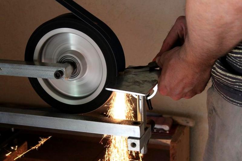

cette aprèm, j'ai fait mon premier test de back, c'était plutôt cool, tâter la machine, les vitesses, les doigts qui chauffent Very Happy

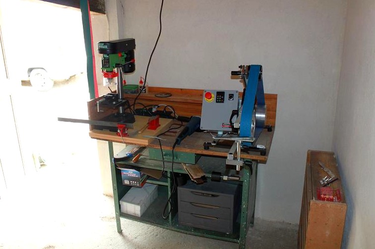

Le futur atelier, une photo, tout autour c'est vide, tous est dans des caisses..

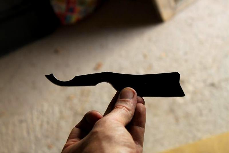

Mise en forme d'un morceau de C145sc :

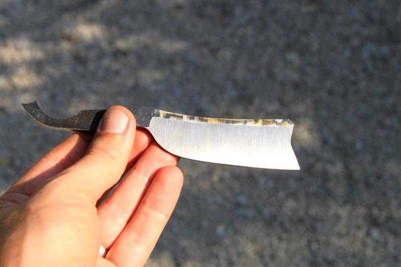

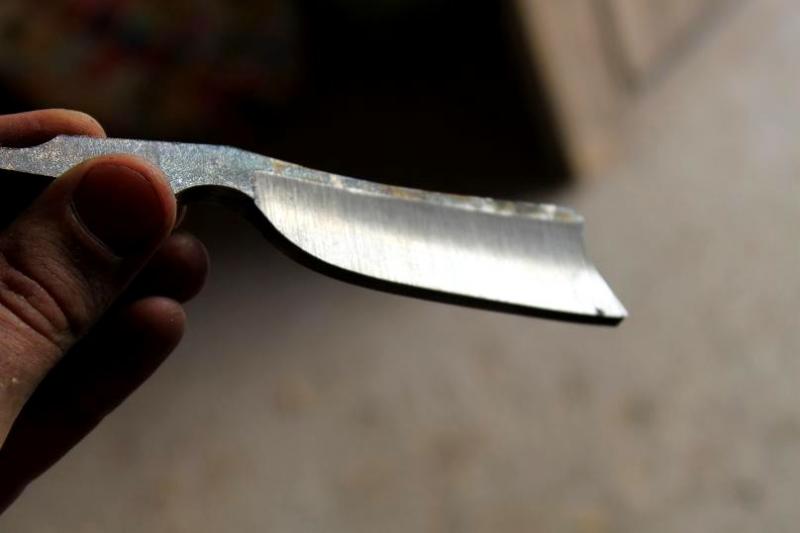

1ère émouture que d'un coté pour l'instant Smile

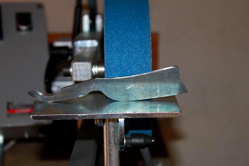

Tout ça fait avec une bande de 60, demain ou lundi je ferai l'autre coté de l'émouture, perçage et les mises en formes final avant TT. La lame fait entre 25 et 28 mm de large pour l'instant, pour débuter, j'aurai du commencer sur un dos droit, pendant l'émouture du smiles, c'est un peu le stress

Oui Bryan, j'ai tracé le centre ou il y aura le futur fil pour me guider et laisser du "gras" je devrai avoir un fil de 1,5 à 2mm quand l'autre coté sera évidé, si tout se passe bien Very Happy
Les TT, je les ferai en mi Aout je pense quand j'aurai le four.. en attendant je vais faire des mises en forme de lames sur 3, 4 aciers différents, je ferai les TT dans l'ordre du plus facile au plus stressant Very Happy

Ben pour un premier contact avec l'émouture creuse, bravo Smile. C'est propre, trés propre Smile. Et comme dit bryan, t'as pas choisi le plus tranquille pour commencer Very Happy

L'acier, c'est du C145sc, un acier d'Achim très pur et hautement carburé, il va bien pour la tenue de fil et les lignes de trempe. Bryan l'utilise beaucoup.
