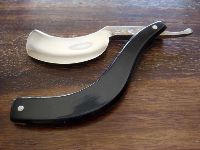

Cet aprem, un petit début de lame 8/8 en C145sc, encore le crochet affiner au trait noir qu'on peut a peine voir.. j'en suis là :

le nez à l'air pratique est est très original Okay
le reste un peu trop mastoc et brut pour moi, mais chacun ses gouts Mr. Green
en tout cas jolie travail

Tes dessins de lames sont toujours terribles Ali, du style et les finitions au rendez vous. J'aime beaucoup ce dernier. Bravo !

J'aime assez celui là. Par contre je lui aurait vu un crocher un poil plus long ou le pivot un peu plus loin du crochet Very Happy

T'as raison Ben, je viens de regarder après ton message, j'ai carrément halluciné sur le trou, faut être con ! en main le trou est trop loin.. j'ai pourtant reporter celui sur le dessin, mais il est trop proche du crochet de 7 ou 8 mm.. Bon, je vais prendre le chalumeau, et forger la soie en écrasant le trou et reponcer ou faire un point de soudure des deux cotés du trou et poncer.. ça va le faire a ton avis ?
+ 1!

Faut que je mette le trou la, c'est balo Very Happy

a oui c'est balo sa
reforger pour reboucher le trou, tu peu le faire mais il serra toujours la ton trou
le mieux serrai un petite point de TIG de chaque coté, comme sa sa chauffe pas de trop ...
mais on verra toujours une petite différence au polissage, se qui n'est pas très grave la ou c'est placer

Pas de soucis, ça peut chauffer, elle n'est pas normalisée, ni trempée la lame, je vais chauffer le trou et le souder au marteau. 1ère chauffe pour mettre tout bord a bord, en tapant sur le dessus et dessous de la soie et 2ème chauffe pour le souder ou bien coller pour qu'on ne voit rien au ponçage/polissage

belle largeur de lame Ali Very Happy
et la signature ?? elle est où la signature ??
original ce nez, va falloir le baptiser, Ali's Notch.

La signature se fera une fois la lame finie complétement, gravure électrochimique, elle est plus ou moins finalisée, elle claque ! j'attends que le concepteur Very Happy me l'envoie en format vectoriel pour pouvoir l'envoyer a une boite spécialisée qui fait des Stencil (calque)

Pourquoi tu chasse pas une barre de laiton dans ton trou ? En voilà une signature simple et sobre !

J'avais penser châsser un bout d'acier, certain le font, poncent et polissent, et on voit rien..
