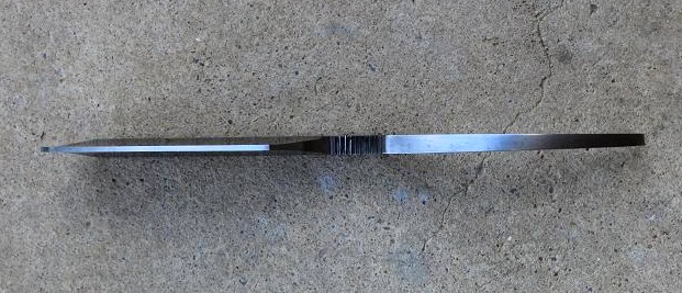

une photo sans les mains et une du fil :

Tu laisses tout ça d'épais????
PostPosted: Sat 25 Aug - 18:45 (2012)    Post subject: Ma 1 ère expérience devant un backstand Reply with quote
Oui, 1,2 à 1,5mm avant trempe a toutes mes lames

Et t'as pas tord, et je trempe à l'huile et c'était du 115w8 Smile. Et pas du Creux de surcroit Very Happy

là c'est de l'O1, j'aurais pu descendre un peu quand même, surement les prochaines quand j'aurai plus de confiance.. sinon j'ai une lame de 145sc avec 0,8 mm de tranchant prévu pour la casse (si elle pète pas dans le bac a eau avant Very Happy )

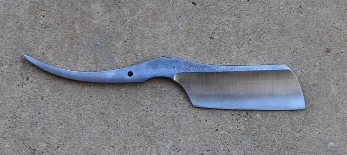

PostPosted: Sun 26 Aug - 18:41 (2012)    Post subject: Ma 1 ère expérience devant un backstand Reply with quote
Nouvelle ébauche, 145sc
