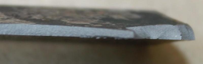

lame tempée (780 - eau 35°C) pas cassée ni voilée, la lime glisse sur le tranchant, dur de casse avec une pince et le pieds dessus la lame qui se brise comme du verre, j'y crois moyen...
Photo du grain.. le tranchant faisait 0,7mm.
Ben, Bryan, c'est velouté comme il faut, c'est moyen, bien ?

Le tranchant en 3 : le morceau du bas fait 1,2mm d'éais
Pas terrible les photos macro

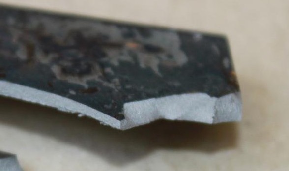

nouvel essai, le dessus c'est la largeur de mon index pour se rendre compte. j'ai l'impression que c'est un peu mieux.
Sinon je viens de faire un essai sur l'O1 pour casser, la trempe n'a pas prise, (810 - huile 60°C) la lime accroche.. j'ai remis dans le four a 820°C
