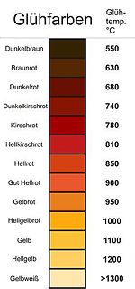

juste une question , c'est quelle Th° le "blanc soudant " ?

Quelque chose ne t'a pas plu dans ce que j'ai dit? Pourtant il me semble que toi aussi t'inspires des techniques japonaises dans ton travail. Le blanc soudant doit se situer aux alentours de 1100/ 1200° suivant les aciers

Désolé, mais une soudure ne se fait pas dans la forge. C'est la force pendant le forgeage qui fait que la trousse se soude. Tu peux prendre des plaques d'acier super propres, sans impuretés et tout et tout et les mettre dans le four comme tu veux. Pour les souder ensemble, il y a seulement une solution: forger après chauffer. Si tu retires et tu ne forges pas, ça ne tiens pas ensemble. Sauf ...... oui, sauf si tu chauffes tellement que le matériel fonds. Mais dans ce cas, ce n'est pas une soudure et l'acier est foutu.
Très rigolo, aussi: "les forges a gaz sont trop oxydantes". Désolé, mais c'est faux. On peut regler les FAG pour avoir l'atmosphère qu'on a bésoin: réductrice, neutre ou oxydante.
En ce qui concerne les couleurs, définitivement pas de blanc "soudant" a 1100 ni a 1200° C:
