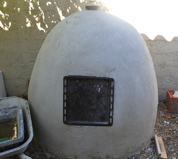

Le four, briques réfractaire recouvert d'argile et de ciment réfractaire :
Non, ça c'est un four pour autre chose

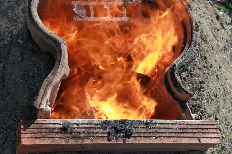

ça va être du rapide, comme la construction du four en 3 minutes, un trou dans le jardin de 40 de large sur 40 de profondeur, des briques réfractaire posées dans le fond et aussi a hauteur de la tuyère, et après 2 Tuiles en argile de 50 cm et 2 autres grandes brique en argile, de la terre collante tout autour et zou
Allumage avec du bois :

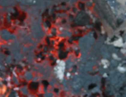

Voila, j'ai pas encore fouiller dans le fond car encore chaud pour mes mains, mais il y a de la loupe comme ça
