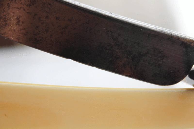

Salut, ce matin j'ai  encore trouvé un CC anglais:
Underwood 56 Haymarket street ( de Londres je pense)
Near Wedge shoulderless barber's notch
Nice crack isn't it?
Par contre ce qui m'embête vraiment c'est ça:
Vous pensez que c'est rattrapable au coticule??

Il est nickel le fil c'est rien du tout a rattraper, par contre tu mets du scotch sur le dos tu vas pas nous défigurer ça ! (Ou confie le à un pro si tu te sens pas de le faire)
PostPosted: Sun 19 Aug - 17:48 (2012)    Post subject: Retour de brocante du 19 août Reply with quote
ou alors tu donne a moi
PostPosted: Sun 19 Aug - 18:02 (2012)    Post subject: Retour de brocante du 19 août Reply with quote
Belle pioche !
Par contre l'accroc sur le fil, au coticule, sur une lame pleine il y en a pour des plombes ! Des heures et des heures a ne faire que ça sur de la boue..
PostPosted: Sun 19 Aug - 18:55 (2012)    Post subject: Retour de brocante du 19 août Reply with quote
Une raison de plus pour l'envoyer à un pro !
PostPosted: Sun 19 Aug - 19:32 (2012)    Post subject: Retour de brocante du 19 août Reply with quote
Et en passant sur une 6.000 ou une 1.000 ?
PostPosted: Sun 19 Aug - 19:47 (2012)    Post subject: Retour de brocante du 19 août Reply with quote
Oui, Grit 500 ou 1000 avec le dos protégé, sinon ça va faire un énorme méplat brillant sur le dos Very Happy

Merci pour les conseils; pour le scotch pas de problème je suis un converti Mr. Green !!!
En fait j'ai réussi à enlever les dents avec du gros grit sans rayer la lame ni rien; çe fût beaucoup plus rapide que prévu!!
Maintenant c'est BBW, l'écart  est un peu grand mais je n'ai que ça!
Par contre c'est TRÈS LONG.
