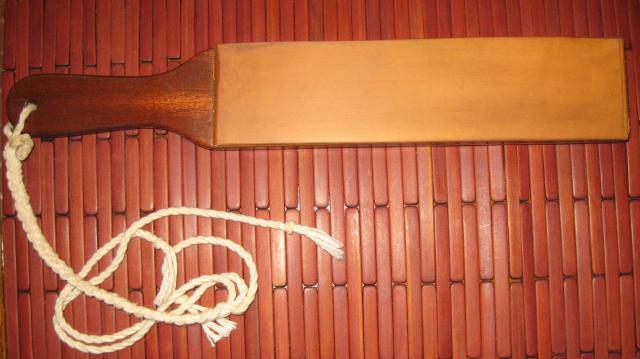

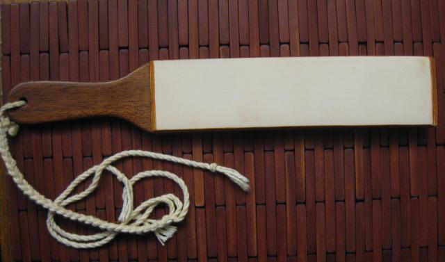

Bonjour "Le Djar" je ne sais pas si tu as résolu ton problème de strop,moi j'ai déglacé et par la même occasion rectifié un paddle avec du papier 1000 sur un plaque en verre
PS:les Kanoyama sont Livrés lustré
coté rectifié
coté rectifié et lustré
